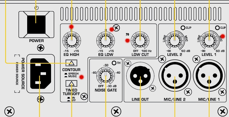

La ultimul eveniment avut am facut o incercare sa-i zicem "calculata" de a forta un pic incintele B815 NEO si de scoate si mai mult din ele.
Acesta este panoul de control al unei astfel de incinte, o poza oarecare de pe net:
Pe scurt, iata cum am setat eu lucrurile la incintele mele :
CONTOUR : MUSIC
EQ HIGH : ora 12
EQ LOW : ora 1
LOW CUT : ora 9
NIVEL LINIE : ora 2 spre 3 :), la 3 si un pic deja incepea sa dea cu rosu :)
In conditiile astea tin sa va spun ca boxa se auzea fenomenal, urla superb si cred ca avea un castig de minim 2 dB - maxim 3dB. Dupa ce a inceput sa clipaie am redus volumul la ora 2 si l-am lasat asa tot evenimentul. A mers fara probleme pe genuri muzicale variate, fara CLIP, fara sa se incalzeasca excesiv amplificatorul si intentionez sa procedez asa mereu de acum inainte atunci cand merg si cu subwoofer pentru ca LOW CUT-ul pe 815NEO l-am setat acum la 70 HZ si sunt mai mult decat sigur ca lasat la minim sa plece din 40HZ, va intra in clip mult mai repede.
Dintre cei care aveti modelul acesta de incinta, ati incercat si voi ceva de genul asta ? Credeti sa se forjeaza ceva pe acolo ?

poti pune te rog o poza cu setarile puse ? nu ma pricep la asta cu "ora x".
eu tin bassul la + 2 gradatii si inaltele la - 2 gradatii ... music, fara sa umblu la low cut. volumul la jumatate.

Setare 815neo:

multumesc mult !
voi incerca si eu aceasta setare cu proxima ocazie !
