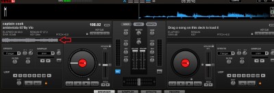

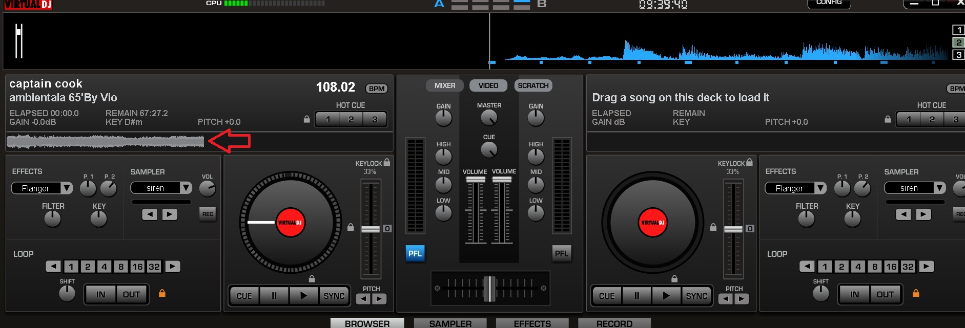

De ce??????(special ptr Sorinus si DJGrecu:) in VDJ 7.4.1...la incarcarea unei melodii mai lunga de 60 minute nu se duce incarcarea pana la capat?,(insa ruleaza daca o play-ezi),sus in player...si am pus "infinite" la lungimea melodiei la "performance".ms!

UNREAD_POSTde Sorinus » Lun Mar 23, 2015 12:30 am
Sa mor daca m-am prins :) ai vrut sa intrebi sau sa explici? :)
Re: VIRTUAL DJ- tips&tricks
UNREAD_POSTde djgrecu » Lun Mar 23, 2015 1:13 am
A explicat si apoi si-a multumit frumos =))))
