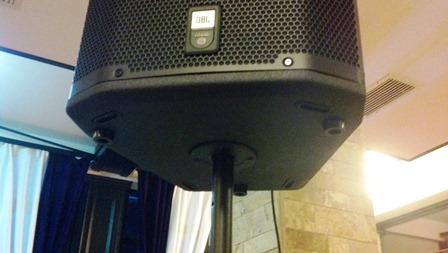

UNREAD_POSTde BWB » Mar Feb 12, 2013 11:59 am
FINAL - CONCLUZII
Am primit inainte de Craciun boxele ... bucurie mare . Dupa despachetare dezamagire .... nu aveau flansa pentru stativ .
Bineinteles ca putin dezamagit am trecut la probe ...... din nou bucurie .... sunet superb ; sunet cald cind se foloseste fx-ul propriu si neutru in rest , bass profund si inalte care nu suna metalic la volum mare .

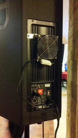

Dar..... se incalzesc destul de tare si la volume mici . Dupa ce dai aproape 3.000 de euro te cam pune pe ginduri . Cu riscul asumat de a pierde garantia am trecut la "tunarea " lor .
Am luat 2 flanse metalice de la alte boxe , am desfacut amplificatorul sa vad daca pot freza gaura la baza . Am vazut ca buretele din interior cu care e captusita boxa acoprea si izola termic amplificatorul pe interior facind poveste ce spuneau ei ca racirea se face prin circulatia aerului data de difuzoare . Am decupat buretele de pe amplificator si nu s-a modificat cu nimic sunetul neavind nici un orificiu in fata .
Dupa montarea flanselor am observat ca piciorusele cu care sunt echipate au numai 2 mm inaltime si practic acum boxele stateau pe flansa in echilibru precar . Am apelat din nou la T-box si am luat piciorusele de acolo . Noroc ca JBL-urile au 3 suruburi pe basa pentru a putea fi suspendate asa ca numai bine am montat piciorusele cu ajutorul lor .

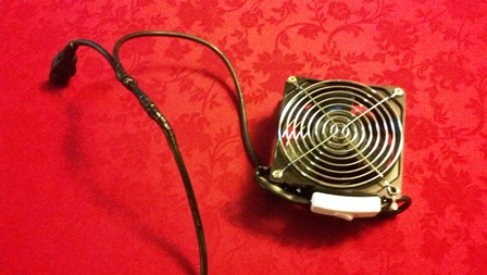

Ultima "modificare " a fost confectionarea unor cabluri de alimentare cu ventilator mic de 220v care se ataseaza la boxe . In acest fel si dupa evenimente de 8 ore ( revelion , nunta ...) temperatura ramine foarte scazuta .
Concluzia dupa 2 luni de utilizare la diferite evenimente , este ca investitia a meritat . NU mai am nevoie de subwofferi , acopera sali mari de evenimente , sunetul este de foarte buna calitate - chiar si pentru formatii - , " loock"-ul este profi , usor de manevrat . Daca vor fi si fiabile la o utilizare responsabila voi vedea in timp .
BWB

UNREAD_POSTde voxparty » Mar Feb 12, 2013 1:35 pm
poti sa postezi niste poze cu modificarile facute?

UNREAD_POSTde BWB » Joi Feb 21, 2013 12:12 pm
Am vopsit in negru bara de aluminiu ulterior .
Ultima oară modificat de BWB pe Joi Feb 21, 2013 12:18 pm, modificat de 2 ori în total.

Re: Cine a ascultat PRX625 ?
UNREAD_POSTde demential » Joi Feb 21, 2013 12:12 pm
prea mici .. nu ai niste poze mai mari ?
UNREAD_POSTde BWB » Joi Feb 21, 2013 12:33 pm
doar asa :)
Ultima oară modificat de BWB pe Joi Feb 21, 2013 12:38 pm, modificat 1 dată în total.
