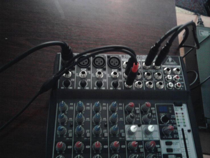

Ia si tu un mic ventilator (exista unele care se alimenteaza pe USB) si indreapta-l spre "hot spot-ul" de la mixer.
http://www.usbmania.ro/cadouri-usb/ventilator-usb.html
http://www.conectica.ro/display/6-32-43 ... aptop.html
http://www.usbmania.ro/cadouri-usb/vent ... tabil.html
In felul asta s-ar putea sa nu ai probleme...

E o idee.Una chiar buna.Dar cred ca voi lua o masuta d'ia cu cooler pt laptop si pun mixerul pe ea.10q snake.Dau o bere daca iese totul bine:)

Gata si amplifu:D m-am jucat putin acasa,dar na...una e intr-un dormitor alta e intr-o sala ca lumea.
Am incercat pe stereo,apoi pe mono,imi place ca pot face reglaje pe fiecare canal dar parca se aude mai incet.pana la urma am ramas pe stereo. Am iesit dimineata la 8,dp 24 ore de munca,am fost la senia unde o tipa cu ochi albastri...albastri..albastri mi-a luat banii cu zambetul pe buze:)S-a facut 12..probe acasa,mai stau o ora si o intand.Tot ce sper e sa se termine bine si repede ca sunt terminat de somn.

din mixer in statie tu sigur iesi pe unde trebuie ? alea sunt "main out" ?
Re: Sfaturi pt incepatori
UNREAD_POSTde Sorinus » Vin Mai 28, 2010 8:26 pm
demential scrie:din mixer in statie tu sigur iesi pe unde trebuie ? alea sunt "main out" ?
Da iese bine...pe main out...as ies si eu!
Sa nu-mi zici ca tu iesi pe ctrl room out!

Da, ia zi cum s-a comportat mixeru', a facut figuri de la "fierbinteala"?

La un moment dat cred ca puteam praji oua pe el:)) S-a incalzit destul de tare,dar n-am avut probleme.Am lasat "aerisirea" libera,chiar daca m-am chinuit putin,pt ca nu stiam cum sa-l pozitionez.Un nene de la senia se tot chinuia ieri sa-mi spuna ca "aerisirea" nu tre sa fie acoperita.Pai ma frate, daca aerisirea aia e pe spate,cum dracu sa stea neacoperita?L-am lasat jumate pe masa,jumatate in afara,astfel aerisirea nu a fost acoperita:)

LOL....s-a incins mixerul???? :?? :?? :lol: :lol: L-ai pozitionat deasupra amplificatorului? Deh daca era POWERmixer atunci era cat de cat mai logic. Al meu nu se incinge de loc (si afara in plina zi caniculara @strand-s-o incalzit dar nu excesiv)

in legatura cu incazitul si al meu am vazut odata ca se incalzise cam tare dar nu i-am dat importanta . al meu are alimentare externa si se inferbanta tare transformatorul care-l alimenteaza

In leg cu mixerul desfal si o sa vezi 3 integrate cu trei pini gen LM si care cred ca nu au radiator deloc sau au dar f mic. Asta este problema la Berry sursa prost dimensinata si ieftina. Pune radiator cit mai repede ca se pirli sursa si ramii cu el nefunctional.
