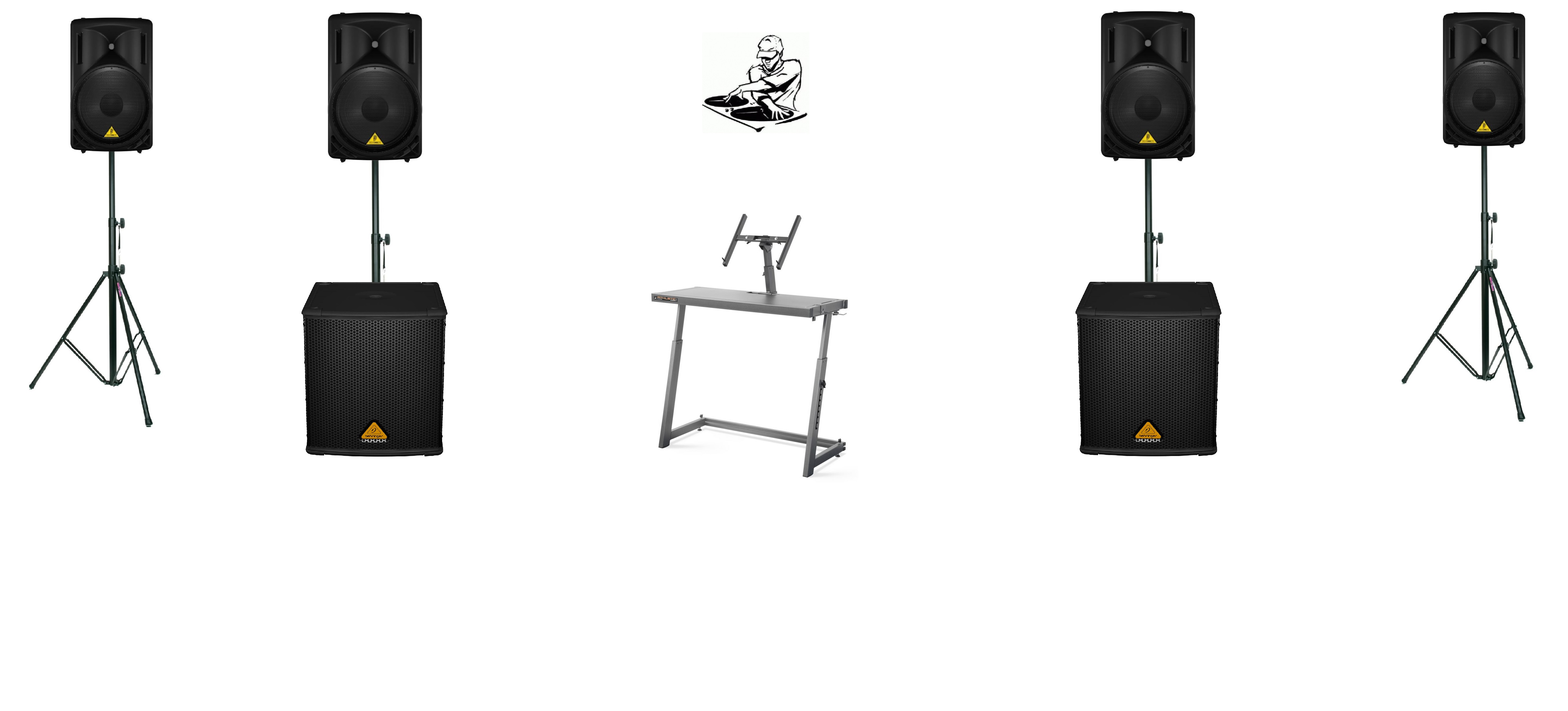

Buna seara, doresc sa imi achizitionez un "sistem" de sonorizare pt evenimente de gen: nunti, botezuri, majorate etc. ... Sunt DJ la evenimente de genul de aprox 5 ani si am colaborat cu o firma de foto video ce oferea si sonorizare(ei aveau sculele iar eu mergeam cu laptopul si consola). De curand m-am hotarat sa imi achizitionez o "linie" de boxe active cu care sa fac fata la evenimentele la care merg si sa fiu pe cont propriu.
Am ales urmatoarea combinatie de boxe active + subwoofer :
2 Buc Behringer Eurolive B215D Boxa Activa
2 Buc Behringer Eurolive B212D Boxa Activa
2 Buc Behringer B1200D Pro Subwoofer
1 Buc Behringer Xenyx X1204 USB Mixer
Pret aproximativ cu cabluri si stative incluse undeva la 1800 euro.
Vreau sa aflu cateva pareri pro sau contra despre configuratia aleasa de mine sau ceva sugestii pt un sistem asemanator! Multumesc !
P.S. Mentionez ca ma atrage foarte mult pretul eu folosindule la sonorizari in mare parte pt muzica "in pauza" si garantia unui produs nou !

Inlocuieste subwooferele B1200D cu modelul B1500D sau macar VQ1500D si impreuna cu cei 4 sateliti consider ca vei avea o configuratie cu care te poti prezenta si la 200 de persoane fara probleme si pe care o vei putea imparti pe din doua caz de necesitate.
Din pacate sub-ul B1200D nu coboara suficient ca sa fie o completare adecvata pentru sateliti de 12" si absolut deloc pentru unii de 15". Acel sub merge pentru completarea satelitilor de 8" si 10" care nu reproduc basi profunzi.
Am testat candva sub-ul B1200D impreuna cu incinta B912NEO si nu era aproape nici o diferenta cu el pornit sau oprit. :D
Alege doua sub-uri de 15" si astfel vei avea parte de bum bum intens si il vei putea muta si singur de colo colo.
Succes !
