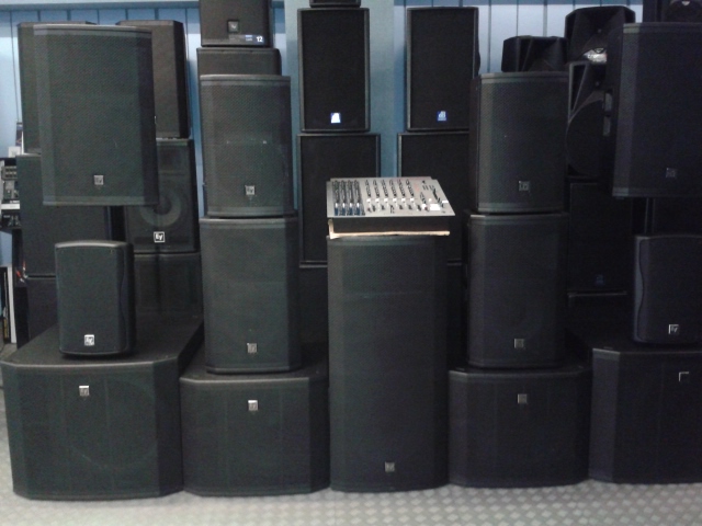

ELECTROVOICE ETX SERIES
UNREAD_POSTde djcristian » Sâm Iun 07, 2014 9:06 pm
Noua serie ETX a venit in sfarsit in Romania. Am avut ocazia sa testez pe fuga una bucata boxa activa Electro-Voice ETX-15P ( http://www.senia.ro/etx-15p-boxa-activa ... ce-37787-3 ) versus una bucata YAMAHA DXR15 ( http://www.senia.ro/dxr15-boxa-activa-yamaha-32476-3 ).
Impresii :
ETX15P suna bine pe bass, reproducerea inaltelor si mediilor fiind cam "muddy" fata de DXR15 suna extrem de clar si bine definit avans insa o lipsa notabila de bass.
Ma asteptam ca sa fiu dat pe spate de ETX la cum a fost marketata in state si la cat costa efectiv oricare incinta din seria asta. Pentru o boxa de 6000 de lei ETX 15P nu suna prea stralucit.
Carcasele sunt mult mai bine vopsite fata de ELX si cred ca au si un strat cauciucat, oricum mult mai ok ca la ELX care se ciobeste extrem de usor.
Repet insa, testul a fost facut pe fuga. Voi reveni cu detalii suplimentare in curand, dupa ce voi fi efectuat niste comparatii mai in detaliu.

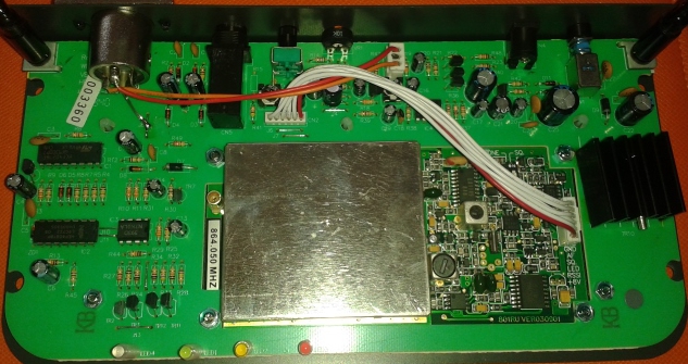

sa va prezint o teapa marca PROEL : aveam nevoie de un headset wireless, doar pt prezentari, pt ospatar cand inchina gaina nasilor, etc, nimic pretentios doar sa functioneze intr-o sala de 30m lungime. Asa ca am cumparat ceea ce vedeti in foto ! Deci, nu are semnal microfonul decat de la 10-13m maxim, cu sala goala, daca sant oameni in sala nici la 8m distanta nu se mai aude !!!! Am niste chinezarii de cativa ani, un set cu 2 microfoane wireles, nici cea mai mica problema cu ele, 50m minim semnal, si se aud rezonabil, dar asa porcarie nu am crezut ca mai poate exista....
Re: Review echipamente DJ si P.A.
UNREAD_POSTde voxparty » Mie Iun 11, 2014 6:38 pm
cand am intrat pe topic si mi-a sarit in ochi "PROEL" deja mi s-a sculat parul in cap (ala care nu-l mai am). Proel e o marca italiana low-low-low cost care e defapt made in china. La nivel audio behringer e lux fata de ce produce proel. Daca aveti bani de aruncat pe geam va recomand calduros aparatura proel :D

Referitor la ELX115P, saptamana trecuta le-am comparat versus ETX15P si concluzia este ca vorbind strict de sunetul redat, nu se justifica diferenta de 2900 de lei la bucata absolut deloc.
Da, ETX coboara mai bine pe joase insa nu este la fel de prezente ca ELX care are mediile mult mai in fata. Comparatia a fost facuta cu totul pe 0db din meniul ETX-ului.
Da, sunt niste incite mai bine facute, mai bine vopsite, cu un control full digital asupra sunetului insa in final ceea ce reproduce efectiv conteaza. Procentual ETX ofera cu vreo 25% mai multa intensitate sunetului insa doar atat. Nu este nimic WOW !
Intelegeam si eram de acord cu o diferente de 1000-1500 de lei maxim la bucata insa 2900 de lei este deja muuuuuuuuuuuult prea mult in conditiile in care nu se comporta de doua ori mai bine decat varianta mai ieftina. De diferenta de bani iti poti lua un subwoofer mai mult decat decent si iti ultra completezi sunetul.

UNREAD_POSTde djcristian » Mie Iun 18, 2014 3:35 pm
voxparty scrie:cand am intrat pe topic si mi-a sarit in ochi "PROEL" deja mi s-a sculat parul in cap (ala care nu-l mai am). Proel e o marca italiana low-low-low cost care e defapt made in china. La nivel audio behringer e lux fata de ce produce proel. Daca aveti bani de aruncat pe geam va recomand calduros aparatura proel :D
Eu detin microfoane wireless UHF marca PROEL seria RM300M de 5 ani, perioada in care m-am declarat permanent extrem de multumit de performante, insa ale mele arata asa in interior :
Sunt profund dezamagit sa citesc ca noile serii sunt mai proaste ... :(
