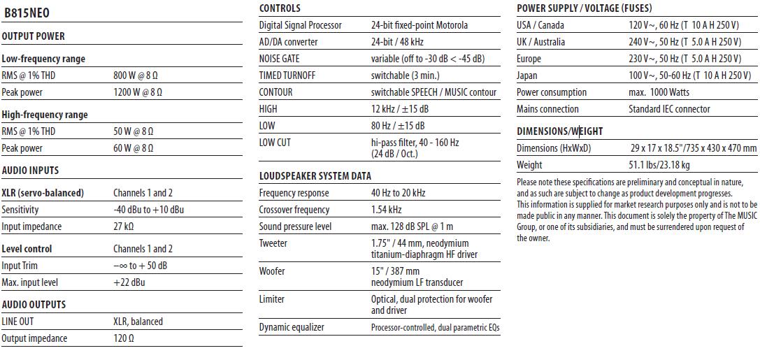

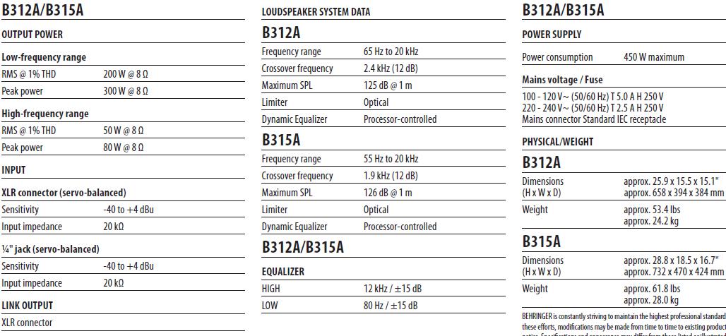

UNREAD_POSTde demential » Mar Feb 01, 2011 10:02 pm
deci si la senia si la esound sunt 2239 ron bucata ...
le-ai auzit tu pe undeva ? sigur sunt ok ? cred ca se aud mai tare decat B315A ale noastre, dar oare cate persoane or sa duca singure ?
m-as bucura daca bassul ar fi cel putin la fel de bun ca pe b315a...
B315A
B815neo
voi stiti sa cititi astea mai bine ... o sa se simta mult diferenta ?
eu vad 2db in plus ... o sa se simta mare diferenta ?
vad ca B815 sunt mai usoare cu 5 kg
vad ca b315 coboara pana la 55hz, B815 pana la 40hz, adica bass mai bun ...
voi ce parere aveti ?

Pe astea B815Neo, nu am avut ocazia sa le ascult pe nicaeri.
Povestea asta cu SPL-ul maxim este asa, mai mult de marketing, ca tu nu duci niciodata boxele in maxim, si boxa ajunge la puterea maxima (pe care o consuma) numai o fractiune de secunda si asta se intampla foarte rar.
In general SPL-ul continuu este de vreo 115-120 dB la puterea de lucru (puterea continua - consumata) a boxelor.
Dar sa stii ca B815Neo coboara mai bine in frecventa, ceea ce ii da un avantaj, pentru ca omul percepe in felul asta ca boxa ar avea un sunet mai penetrant, mai puternic.
Deci, eu zic ca 815Neo este o alegere potrivita.
Sa faci o petrecere de 200 de persoane cu doar 2 boxe, este cam dificil, daca nu chiar imposibil, in zilele noastre...
FBT Promaxx 14a are un SPL continuu de ~127dB, si un SPL maxim de 135.5dB, ceea ce o face sa fie o boxa compacta foarte "galagioasa".
