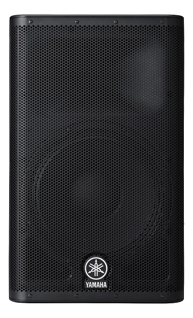

Sunetul reprodus este de o inalta calitate, fiind destul de liniar cu medii pronuntate si inalte precise si nesuparatoare. Vocile sunt sunt superbe, instrumentele se aud fenomenal. Probabil ca este din cauza filtrului FIR-X cu care vine dotat DSP-ul intern. Pe partea de bass din pacate, lucrurile nu stau prea stralucit, wooferul din dotare nefiind capabil sa coboare foarte mult, avand un efect mai mult de mid bass sau kick. Este de inteles asta, Yamaha dorind sa-si vanda si subwooferele din seria DXS ;) .
Presiunea acustica este surprinzator de buna. Boxulita asta urla foarte bine si tare, sunetul pastrandu-si dinamica chiar la volum inalt si asta fara sa se aprinda limiterul. Ledul de stare alb de pe partea frontala a boxei lumineaza foarte puternic atunci cand intra limitarea, un fel de avertizare vizuala ca fortezi boxa. Ledul poate fi oprit de pe panoul din spate.

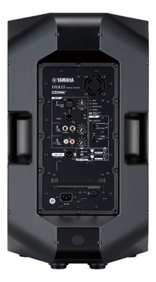

Are intrari multiple de semnal: o intrare XLR, a doua pentru jack-uri mari iar a treia cu RCA-uri.
Am utilizat intrarea 1 cea cu XLR si cu volumul setat la 0 a trebuit sau dau din mixer +3, +5 ca sa sune fortos. Dupa care am dat redus din mixer la 0db si am dat volumul boxei la +3, +6 pentru a auzi diferentele. Se pare ca ideal este intre cele doua indicatii de pe potentiometru.A doua intrare este mai sensibila si acolo trebuie setat la -3.

YAMAHA DXR12 FRONT
YAMAHA DXR12 BACK
