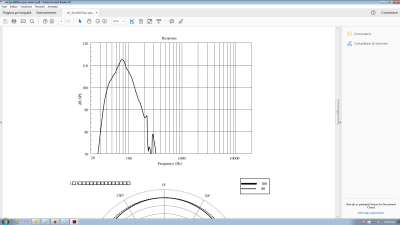

Va rog sa ma ajutati cu un sfat referitor la un procesor de sunet daca un astfel de procesor ma poate ajuta sa fac sa sune mai bine cele 2 subwoofer active pe care le detin, rcf 4pro8003.
Specific ca suburile au crossover incorporat.
Am un amic care este mai priceput si mi-a zis ca nu se poate crossover peste crossover

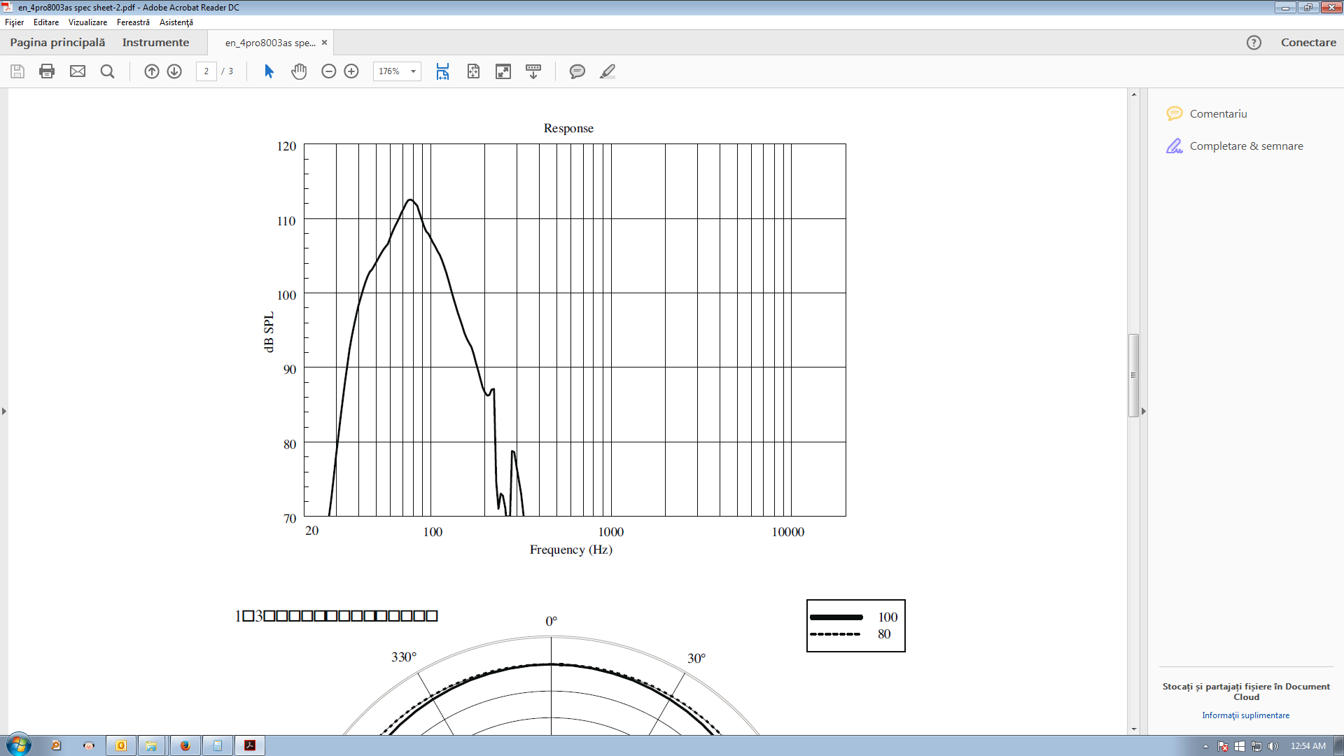

Am intrat pe siteul oficial si am vazut graficul de raspuns care mi se pare destul de ciudat, cu niste varfuri pe la 112 db intre 70 si 80 hz. si restul foarte jos, ma gandesc ca daca liniarizez putin din procesor poate suna mai bine.
Eventual daca e posibil ce procesor imi recomandati.
Aveti atasat o poza cu graficul.
Multumesc.

Graficul ala pare destul de "optimist", dar e un punct de plecare.
Un crossover nu face decat sa taie din frecvente jos (30-40 Hz) si sus (80-120-180 Hz). Nu te va ajuta cu prea mult nici un dsp (ex DCX2496), decat prin accentuarea unor eventuale frecvente. Insa limitatorul de pe sub va taia intr-o mare masura cam tot ce ii dai tu in plus (spre ex. 75-80 Hz cu + 2-3 dB cu o panta oarecare). Poti face niste experimente cu un procesor imprumutat, dar sunt sceptic.
Ce nu inteleg: nu esti multumit cu sunetul ? Poti comuta la 120 Hz si/sau taia satelitii mai jos, astfel incat sa cresti partea de medii-joase. Ce sateliti ai?

Cred ca este doar o senzatie a ta. Cu 2 sateliti de 15 si 2 basi ar trebui sa fie OK. Ma rog, intotdeanuna e loc de mai bine.
Daca nu faci un anumit tip de eveniente care sa solicite mult 30-50Hz, cred ca nu raman decat 2 psibilitati: acustica salii (pe care doar prin repozitionarea boxelor poti imbunatati) sau sursa ta de muzica nu contine suficienta informatie in plaja respectiva. Fa o proba si cu un demo de pe o clapa buna.
